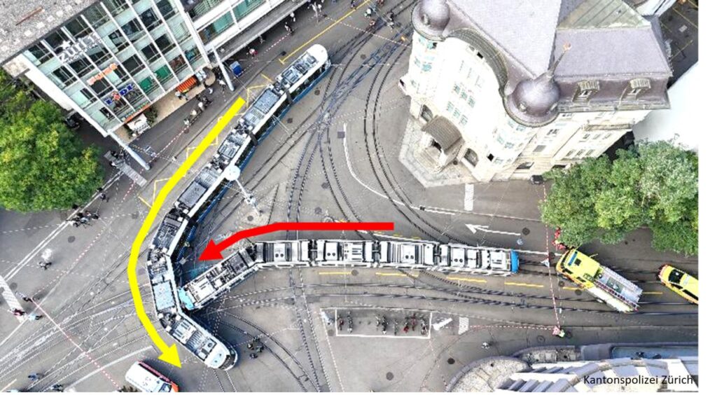

La 15 septembrie 2025, în jurul orei 12:47, două tramvaie ale Verkehrsbetriebe Zürich (VBZ) s-au ciocnit pe Albert-Näf-Platz, în apropierea gării Zürich Oerlikon, într-un incident care a rănit grav trei persoane și ușor o a patra. Raportul final al Serviciului de Anchetă în Siguranța Transporturilor din Elveția (SUST), publicat pe 30 iunie 2026, reconstituie cu minuțiozitate lanțul de evenimente și ridică o problemă cu relevanță directă pentru orice operator de tramvai din Europa, inclusiv pentru rețelele din România aflate acum în plin proces de reînnoire a flotelor.
Tramvaiul articulat Flexity, tip Be 6/8, circula pe linia 11 dinspre strada Ohmstrasse, urmând să vireze spre Wallisellenstrasse și să oprească la stația Sternen Oerlikon. În același timp, un tramvai Cobra, tip Be 5/6, circula pe linia 14 dinspre Schaffhauserstrasse, spre aceeași intersecție. Fără să frâneze, tramvaiul Cobra a lovit lateral tramvaiul Flexity chiar pe o încrucișare de șine, iar ambele vehicule au deraiat parțial. Intersecția respectivă reunește patru direcții de circulație stradală și patru fascicule de linii de tramvai cu macazuri, dar nu dispune de nicio instalație de tip stație centralizată care să asigure sau să supravegheze itinerariile, întrucât regulamentul elvețian nu impune o astfel de dotare pentru exploatarea tramvaielor. În absența semnalelor specifice de tramvai la acea încrucișare, prioritatea se stabilește prin regula dreptei, aplicabilă tramvaielor conform legislației rutiere elvețiene; tramvaiul Flexity avea, prin urmare, prioritate față de Cobra.
Ancheta a arătat că vatmanul tramvaiului Flexity și-a concentrat atenția pe respectarea vitezei admise și pe traficul care ar fi putut sosi din dreapta, fără să observe tramvaiul Cobra care se apropia din stânga. Cauza determinantă a coliziunii se află însă la vatmanul tramvaiului Cobra. Acesta pornise de la stația precedentă, Zürich Oerlikon Bahnhof Ost, după ce deschisese special ușa din față pentru a permite urcarea unui călător aflat în alergare spre tramvai. Din acel moment, vatmanul nu mai are nicio amintire a evenimentelor ulterioare. Analiza înregistrărilor video din interiorul vehiculului și mărturiile pasagerilor au permis SUST să concluzioneze că vatmanul a suferit o afecțiune medicală care i-a alterat brusc capacitatea de acțiune, fără ca acest lucru să fi fost cunoscut anterior; ultimul control medical de aptitudine, efectuat în august 2025 conform periodicității obligatorii pentru vârsta sa, confirmase aptitudinea deplină.
Datele de mers înregistrate pe tramvaiul Cobra arată un tipar tulburător. După oprirea de circa 12 secunde la intersecția Schaffhauserstrasse/Nansenstrasse, vehiculul a pornit din nou, a accelerat neregulat până la 27 km/h, apoi s-a stabilizat la 18 km/h, viteză menținută constant pe ultimii 38 de metri, până la impact, parcurgând în total 122 de metri fără nicio frânare. Semnalizarea de virare la dreapta a rămas activată pe toată această distanță. Cu alte cuvinte, vatmanul, deși incapacitat, a continuat să execute manevre de rutină, de tip reflex motor, suficiente pentru a menține tramvaiul în mișcare și pentru a păcăli orice sistem de veghe bazat pe simpla acționare periodică a unei comenzi.
