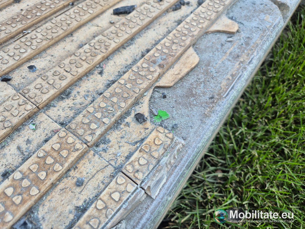

De câteva zile tramvaiele Astra Imperio nu mai circulă pe linia 7, principala legătură dintre CFR Progresu și Piața Unirii, iar cele care circulă pe liniile 10 și 25 au fost deja lovite sistematic în bordurile stației din Piața Eroii Revoluției. Aceste probleme au fost transmise mobilitate.eu în ultimele zile, mai ales după dispariția tramvaielor noi de pe linia 7, în plin sezon canicular.

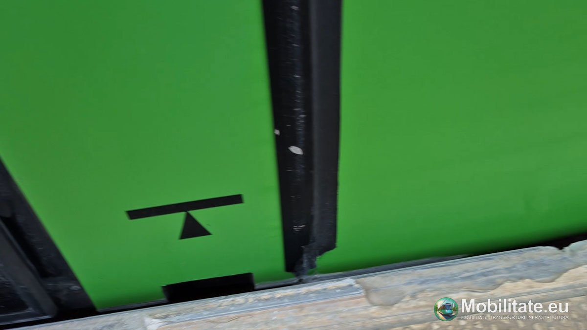

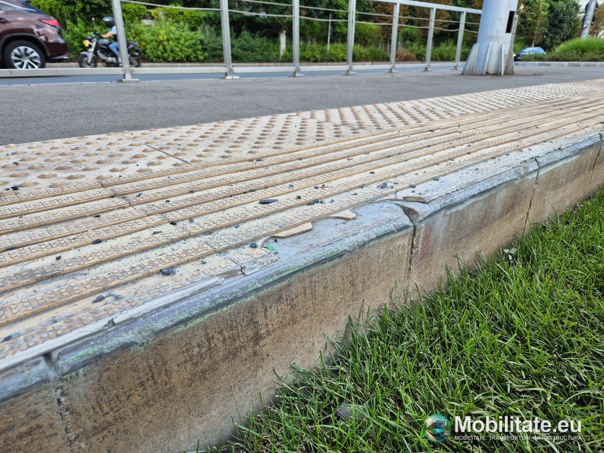

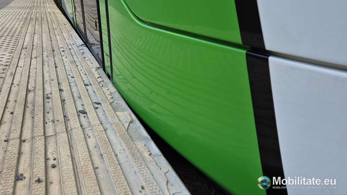

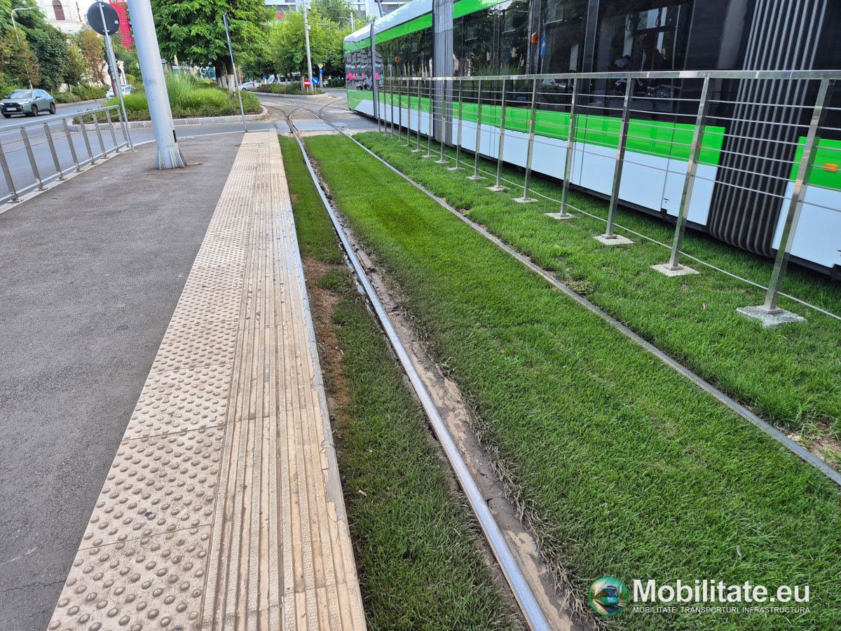

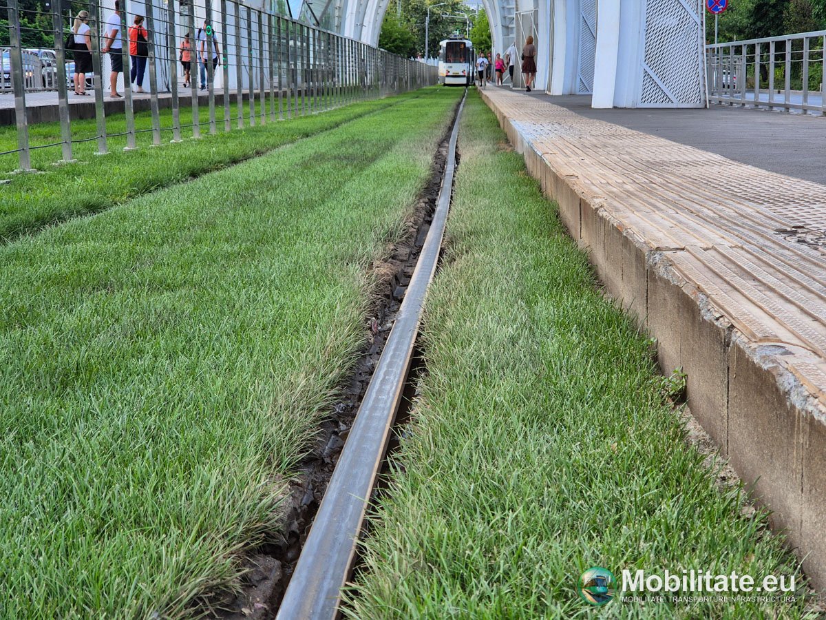

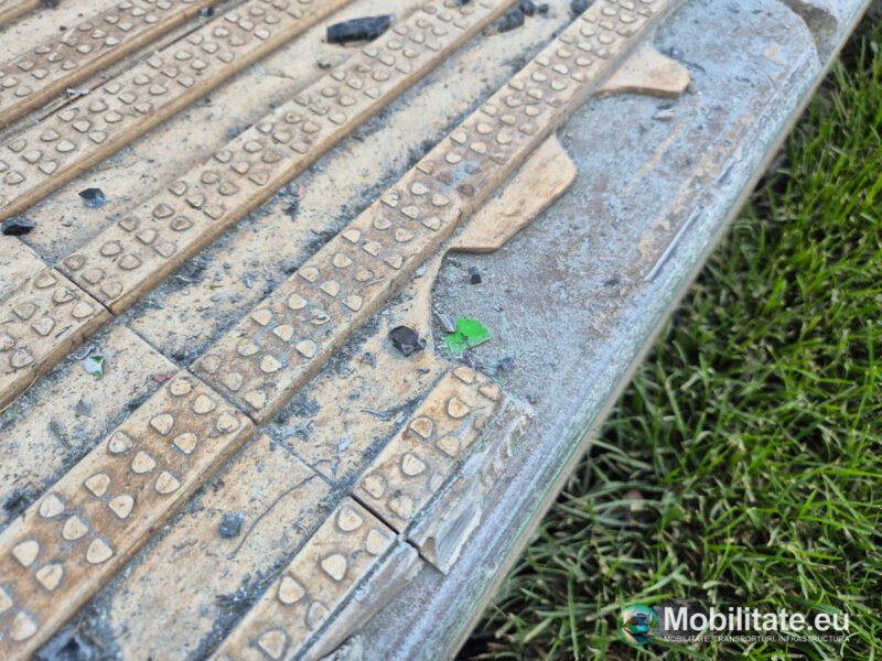

Am verificat pe traseu cele reclamate, iar constatările au confirmat problema – calea de rulare este colmatată din cauza sistemelor de irigații și a ierbii instalate necorespunzător, sistemele de prindere a șinelor fiind de asemenea compromise, din cauza umezelii constante acestea fiind deja rupte. Terasamentul este lăsat pe mai mulți metri, iar ecartamentul șinei este departe e a fi în marja de eroare. Astfel, în momentul în care intră în stație, tramvaiele Imperio se freacă de bordură, mai multe uși fiind deja sparte în ultimele zile, iar caroseria zgâriată la aproape toate tramvaiele care circulă pe liniile 7, 10 și 25, pe peron fiind vizibile bucăți vopsite și cioburi rămase de la ușile sparte sistematic.
Am transmis imaginile și către STB SA, primind asigurări că împreună cu Primăria Sector 4, se va interveni chiar din noaptea 4-5 august, pentru ca în următoarea perioadă problema să fie rezolvată, sperăm ca acest lucru se va întâmpla, urmând să monitorizăm zona, dar și revenirea tramvaielor Imperio pe linia 7.
