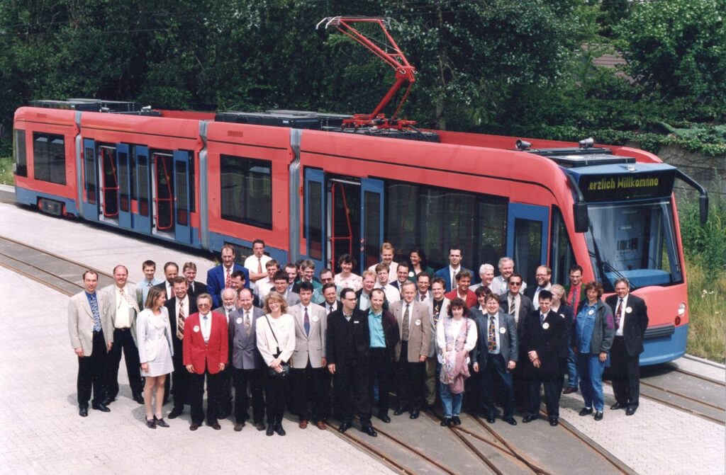

Pe 3 iulie 2026 se împlinesc exact trei decenii de la un moment care avea să redefinească industria europeană de material rulant urban: rollout-ul primului prototip Siemens Combino, prezentat oficial în uzina DUEWAG din Düsseldorf. Nu a fost doar lansarea unui nou model de tramvai, ci debutul unui concept — construcția modulară, standardizată, cu podea integral coborâtă — care avea să fie copiat, dezvoltat și, la un moment dat, aspru criticat, înainte de a deveni fundația directă a unor familii de tramvaie care circulă și astăzi, inclusiv în România.

Primele probe ale prototipului au început în aprilie 1996, iar pe 3 iulie 1996, exact șapte luni după începerea asamblării, a avut loc rollout-ul festiv pe platforma uzinei DUEWAG din Düsseldorf — momentul în care numele „Combino” a fost folosit pentru prima dată în mod oficial. Prototipul, un vehicul în patru module cu funcționare bidirecțională, a fost prezentat apoi publicului la BVG Berlin în octombrie 1996, după care a pornit într-un adevărat turneu european de demonstrație: Potsdam, Stuttgart, Essen, Basel, Barcelona, Viena și alte orașe au testat vehiculul pe rețelele lor înainte de a decide dacă îl comandă.
