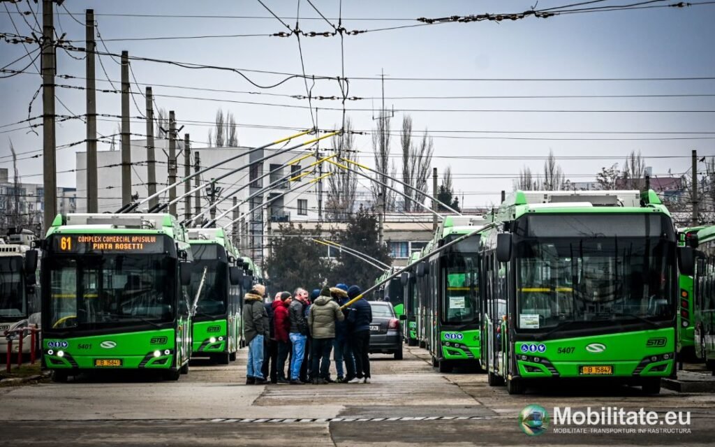

STB SA anunță că pe 18 ianuarie se împlinesc 2 ani de la intrarea în exploatare a noilor troleibuze Solaris, primele sosind la acea dată în depoul STB Bujoreni. Ulterior cele 100 au început să circule pe măsura sosirii și introducerii în circulație, până la acest moment rulând în total peste 10 milioane, cu peste 45 de milioane de călători transportați.
Noile troleibuze au schimbat abordarea acestui tip de mijloc de transport în București, în special din punct de vedere al utilizării, având posibilitatea de a circula în sistem IMC (In Motion Charging) pe 20km, deschizând astfel calea modernizării mai multor trasee unde circulau autobuze sau troleibuze vechi. Primele au intrat pe linia 61, care a înlocuit autobuzele liniei 336, pe traseul Complex Apusului – Piata Rosetti, urmate de linia 93, care a fost optimizată de două ori, odată prin prelungirea la Cartier Brâncuși și a doua oară prin acoperirea traseului liniei autobuzului 105 între Gara de Nord și Piața Presei.
